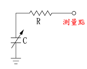

下圖是最簡化的電容式觸控的模型
  其中的  R 為 ITO 的電阻隨手指觸摸 ITO 電極的距離成正比改變,數值與 ITO 的厚薄成反比與 ITO 電極的線寬成正比,約在數K毆姆到數十K歐姆之間,C  為  ITO 的感應電容與所有的雜散電容之合,約在數  pF 到數十 pF,手指觸摸時,C 的改變量約為 1~5%,約0.1 fF 到 1pF之間,測量點為設計電路時可以測量到的點,R 與 C之間的位置是無法接觸到的。
 如何設計一種電路可以準確的測量出上圖的  R 值與 C 值。

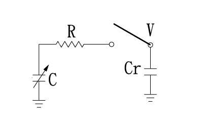

(方法一) 使用電荷不滅定律,可以準確的測量電容。
用參考電容Cr充飽到電壓V,將測量端的電容C放電到0 電壓,
此時整個系統的總電荷為 Cr * V,將開關放下,Cr電容開始對C電容放電,當達到穩態時,在測量穩態時的Cr電容上的電壓 Va,此時Cr電容上的電荷 Cr * VaC電容上的電荷 C * Va,由於電荷不滅定律,Cr * V = (Cr * Va) + (C * Va),可計算出
C= Cr * (V-Va) / Va
也就是Cr少掉的電荷等於C增加的電荷,上述的公式中不包含電阻R,所以ITO 電阻的變化不會影響電容的計算,堪稱簡單又好用。

    首先要驗證電阻的變化不會影響測量電容值,上圖的C使用 100pFR 使用 100K歐姆的可變電阻,開關使用 4053 初始的V使用 5VoltCr 使用 470pF,使用 12 Bits ADC讀取穩定狀態下的電壓,變換不同的電阻值重複實驗,讀取的電壓變化量小於1%,在實驗誤差範圍內,更換C 的電容值結果讀取的電壓值則明顯不同,C 的電容值愈大,讀得的電壓值愈小,反之C 的電容值愈小,讀取的電壓值愈高,證明理論為正確。
SuperC_Touch
文章: 178
發 表 於: 2011.05.04 05:38:16 AM
文章主題: Re: 台灣本土的新電容式觸控技術
       首先要驗證電阻的變化不會影響測量電容值,上圖的電容器C使用 100pF,電阻 R 使用 100K歐姆的可變電阻,開關使用 CD4053 初始的V使用 5Volt,固定電容Cr 使用 470pF,使用 ADLINK 的 PCI-9111 12 Bits  ADC讀取在進入穩定狀態下的電壓,變換不同的電阻值重複實驗,讀取的電壓變化量小於1%,在實驗誤差範圍內,更換不同值的 電容器 C 結果讀取的電壓值則明顯不同,C 的電容值愈大,讀取的電壓值愈小,反之C 的電容值愈小,讀取的電壓值愈高,證明理論為正確。
    更換 C 的電容值,由 1pF 100pF間隔 1pF實驗一次,紀錄其電壓值,如此可以排除電路雜散電容的影響,用比對的方法測量出觸控面板的電容值,使用觸控面板取代電容器C,讀取電壓值,再與上述之1pF ~100 pF的實驗數值比較,取得最接近的兩端電容值,利用插執法預估出實際的電容值,例如使用觸控面板實驗時得到的數值在20pF 21pF的數值之間,可計算出觸控面板的電容值為20.1 ~20.9 pF,看讀取的數值較接近20pF 21pF而定。
   實驗用的觸控面板為單層條狀佈局ITO,寬度 5mm ,長度 65mm,共計 8條平行的ITO導電電極,沒有遮蔽層,實驗結果讀取的數值變化非常不穩定,不像使用固定電容時讀取的數值穩定,如此可以證明觸控面板的電容特性為隨時間(或隨環境因素)改變電容值的可變電容,而不類似單純的固定電容,然後當手指接觸時,讀取數值的變化範圍更加擴大(雜訊),超過沒接觸時所產生的變化(訊號),讓接觸動作不能輕易的被辨認。
    重複1000次讀取沒接觸時的數值取其平均值,1000次接觸時的數值取平均值,計算兩平均值的差作為訊號的變化量,如此測量到的變化量約可達3~6%,可是不同的人接觸時產生的變化量不同,穿鞋子與不穿鞋時也不相同,接觸的面積不同與接觸時用的力量不同也會造成明顯的差異,使用同一手指但不同的部位來接觸也會不同,看來能夠造成不同的原因非常多,足以影響觸控的識別。

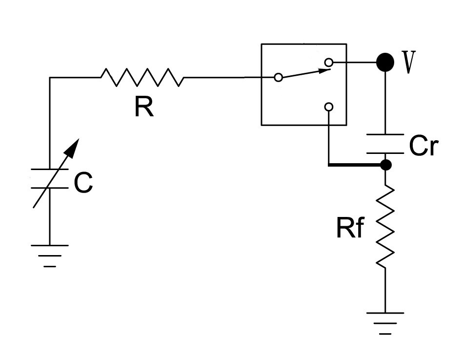

(方法二) 使用能量不滅定律,可以準確的測量電阻R,與電容C的大小無關。
        上圖的回路中,只有電阻會消耗能量,電容不會,所以計算能量可以計算出回路上的總電阻,其中Rf為已知,因此ITO的電阻R可以測量得知,觸控位置也就可被測量得知。
