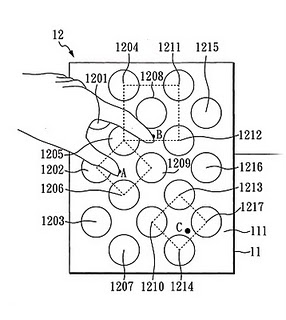

     將 Touch 做在 Cover Lens 上最低成本的方法就是,在 Cover 的玻璃上做單層的ITO如下圖,然後用光學膠直接黏在LCD面板上。
       然而要完成上述的結果必須克服最大的困難V Com訊號的干擾,因為Sense層與LCD V Com層只間隔一層薄玻璃,干擾會更大。
        如使用傳統方法跨橋的部份會造成良率與生產成本的增加,尤其頂蓋最後也需做各種加工,非常容易毀損跨僑部分的微結構,是所有觸控面板生產廠心中永遠的痛,與新加入者跨入的障礙,如何設計不用跨橋,不用黃光製程,又可提供多點觸控的新觸控面板結構,將主宰未來的Touch Lens 觸控產業發展。
      Single Layer的技術也牽動著Touch Lens是否會成為未來觸控面板的主流地位,如何將現有觸控面板的生產成本大幅下降,有賴於結構的改變方可達成,SuperC_Touch 首度提出圓點菱形排列的結構,不用跨橋,又有多點觸控的功能,見下圖。
     上圖中每個圓點直徑建議 8 mm,上下圓點,圓心到圓心距離建議 16 mm,左右亦同,上下左右的四個圓形成一個菱形區域,每個菱形區域可判斷一個觸點,如點A,B,C,觸點的座標可用形成此區域的四個圓型電極讀取的數值計算得出,如此可完成多點觸控的功能,觸控面板因不需跨橋處理,變得容易生產,成本也可望大幅下降。

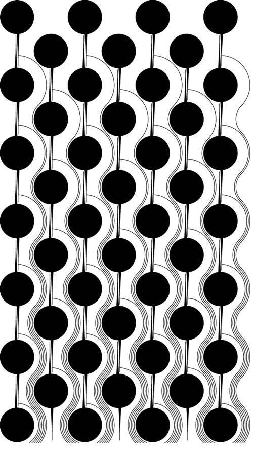

SuperC_Touch 專利申請中的單層式觸控面板 4.3寸的Pattern
