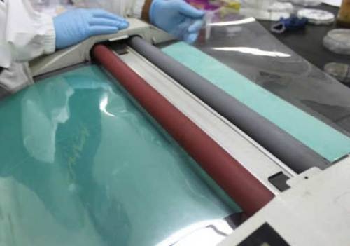

軟硬結合板為什麼耐不了繞折,過不了測試
對軟板研發工程師來說,常會面臨到一個始終難解的老問題,那就是軟板與硬板
接合處,常常會在凹折幾次後就斷裂,造成良率無法提高的現像.問題就是出在
使用的防焊油墨 & 黏合軟板與硬板間的"膠"用錯啦 !!! 也就是說這個問題不
只是您所使用的軟性防焊油墨的問題,背後的核心問題在於使用的熱固膠也
有問題.許多硬板廠在最近一年轉型成軟板廠,但是經驗習慣使然,他來是在用
適用於硬式電路板的防焊油墨,但是這種硬板油墨不夠軟,延展性不行,板子一
彎就龜裂了.好的軟板油墨是以環氧樹脂做基材,可耐高溫烘烤,但油墨仍然是
軟質的,還有極強的延展性,在板材彎折時,它會順著被拉展,不會裂開.目前業界
多半是用日系 Hitachi, Nippon Polytech..,台廠目前全台只有一家在桃園
的冠品化學做的出來.
就算你油墨用對了,黏合膠用錯了也沒輒,還是會斷.Why ?因為黏合膠在被壓合
時一定會噴濺出來,等膠乾了後會形成硬質的鋸齒,當軟板凹折時,就被固化的鋸齒
形殘膠割裂Coverlay,造成排線短路.解決之道就是改用軟質的熱固膠,這種軟膠噴
濺出的殘膠,在熱壓變乾後,還是軟軟的,會順著排線凹折而研展,所以不會割破
coverlay.
軟性油墨還有一個新趨勢,就是取代高價的 PI 當排線的 coverlay.幾個大的軟板
廠面臨被 OEM 客戶要求檢討價格,此時惟一的選擇就是用軟性油墨取代 PI,成本
可大幅降低.
